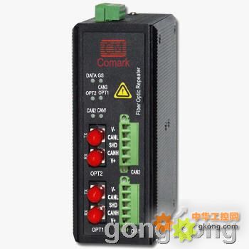

产品介绍
profibus dp总线数据光端机(Ci-PF110/120系列)实现了PLC主站与远程站之间profibus dp现场总线的光纤远程传输。完全自主知识产权,国内首创!产品已获CE、RoHS等各种认证,出口欧盟、印度、沙特、巴西等多个国家和地区。
性能特点
支持逻辑独立双Profibus DP总线,支持标准规范中的全部预定通信速率
支持拨码开关设置为特定的通信速率或者速率自适应
1~2路Profibus DP电接口及1~2路155Mbps光纤接口灵活选择,支持冗余双网和光纤环网拓扑
长达20km以上的光纤通信距离,155Mbps,高速光接口更好支持突发数据的长距离可靠传输
5个双色LED状态指示灯,光纤链路以及电源故障继电器输出告警
电接口4000V的防雷,1.5A过流,600W浪涌保护,工业级设计,EMC测试认证
DC(12~36V)宽冗余双电源,反接保护
IP30防护等级,波浪纹铝制加强机壳,采用标准工业35mm导轨安装方式
