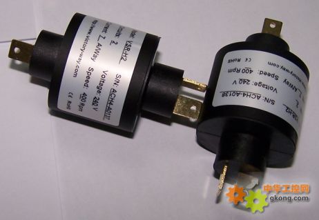

产品名称: 仿水银滑环,电旋转接头
型  号: VSR-H
  直插式滑环是先进的贵金属排刷结构,其外径32mm,长度27.9mm下提供2路7或14安及2路2安的旋转电气通道,克服了水银滑环受环境因素影响和环保的问题。先进的工艺和可靠的结构,将接触材料的利用率达到最大,以得到最高的性价比。 外部接口采用标准插头,安装方便、连接可靠,兼容Moog P系列导电滑环。
    压花模是通过一对加热转轴相向旋转,转轴上刻有凸凹的纹路,被压花物通过这对转轴之间,调整转轴的距离即可实现被压花物表面形成预定的纹路。
为了使被压合物成型稳定,转轴通常需要加热,加热转轴通常是通过导热油加热或导电滑环来传递能量,电加热有干净卫生,便于控制,体积小,性能稳定的特点,因此导电滑环被广泛应用在此类加热转轴上。
    通常此类滑环需要有2路电加热通路,还有2路温度传感器通路,前期市面上因为替代产品不多,因此应用的多为水银滑环。但是压花模的高温度是水银滑环的致命伤害,因为水银对于温度比较敏感,水银容易因高温体积膨胀,水银滑环里面受损破裂,而且水银还会污染环境,造成环保问题,危害操作员工和消费者的健康。
    胜途电子公司针对此类应用开发出了插头式导电滑环(H系列插头式导电滑环),此滑环里面接触点使用贵金属材料,经久耐磨损,不污染环境,是代替水银滑环的理想产品,产品安装尺寸与水银滑环一样,可以直接代换。本导电滑环提供2路最大14A的电流和2路温度传感器通路,可满足近3KW的加热转轴应用。
   目前该滑环已经广泛应用在餐巾纸生产线,纸尿裤生产线、卫生巾生产线等生产线,根据最早期的客户反馈工作6年来一直非常稳定,一切使用良好,既降低了成本,又提升了产品的安全系数,而且不用担心水银泄漏导致的环境、安全问题。
