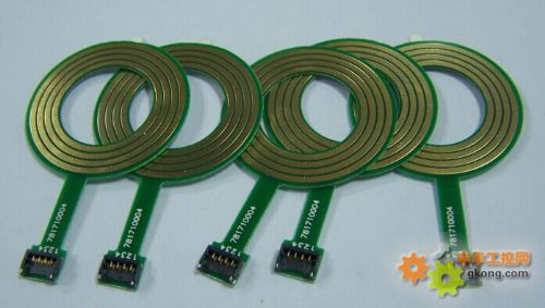

产品名称: 分离式滑环,盘式滑环
型  号: VSR-P
价  格:
分离式滑环顾名思义就是一个分体的滑环,转子和定子分开。因为空间或者成本的限制,一个完整结构的滑环无法满足客户的要求,胜途电子可以配合客户的要求提供分离的转子和接触刷。贵金属触点保证超长的工作寿命,可传输电流及各种信号,特别适合精密小巧型的装置中。路数,电流,外型等均可根据客户的要求来订做。
技术参数:
工作速度
0-100rpm
通路数
2-120路
额定电压
240VAC/DC
额定电流
2A/路
工作温度
-40~+80℃
触点材料
金/金
导线规格
 AWG32镀银铁氟龙 UL
导线长度
标准 250mm,UL
耐压强度
500V@50Hz
绝缘电阻
1000MΩ,@500VDC
动态电阻波动值
≤10mΩ
壳体材料
工程塑料
产品优势:
贵金属接触保障超长工作寿命
金-金触点 接触电阻极低
满足360度无限制旋转的图像及数据传输
适合于小型旋转系统,传输微弱控制型号
运转平滑、低力矩
典型应用:
机器人
电气测试设备
制造和处理控制设备
旋转工作台
展览/显示设备
医疗设备
