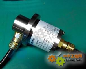

产品名称: 防爆滑环,过信号防爆滑环
型  号: VSR-NEX-S
防爆导电滑环是一种高安全性,高可靠性的导电滑环,适合于工作在爆炸性环境下,如石油平台、爆炸性物料包装设备、农产品加工设备、煤矿、喷涂等危险场所。具有不爆炸,不传播爆炸,防止爆炸的特点。
   导电滑环是通过导电接触材料之间的相对摩擦实现导电的,因此原理上讲是不能避免产生电火花,常规导电滑环通常只专注于电气性能,而防护方面较为薄弱环节,因此,使用非防爆型导电滑环将是爆炸性环境下的重大安全隐患。
   胜途电子深知爆炸性的危害,深入研究了爆炸产生的的机理和预防措施,从原理、结构、材料入手,结合自身多年开发生产高可靠性导电滑环的经验,开发出了防爆型导电滑环,同时满足爆炸性气体环境和爆炸性粉尘环境,防护等级为IP66,产品已经通过国家权威机构-南阳防爆研电气究所的认证,并获得了防爆导电滑环之防爆合格证。防爆标志为:EX d IIC 6 Gb,DIP A21 Ta,T6 , 防爆合格证编号为CNEx12.2698X
胜途电子防爆滑环国内领先,行业技术领先!国内最先取得防爆合格证!
VSR-NEX-S防爆滑环专为传递信号而设计,定子使用法兰固定,转子侧通过电缆接头及电缆带动相对旋转,标准尺寸下可提供1~10路信号通路。
特点:
1) 防爆类型为EXd隔爆型
2) 属适用IIC类环境的电气设备,同时可适用于IIA和IIB类设备的使用条件
3) 温度组别最高,达到国标规定最安全的T6组别,适合于要求T1~T6的所有环境。
使用温度为-30℃~60℃ (常规产品使用温度为-20℃~40℃)
5) 防护等级IP66
6) 可以同时满足爆炸性气体环境和爆炸性粉尘环境(1区和2区、21、22区)
7) 设备保护级别EPL定级为Gb
8) 防爆标志为Ex d IIC T6 Gb,DIP A21 TA,T6 (等同于Ex tb IIIC,T6)
9)材料使用耐腐蚀的不锈钢材料,确保在恶劣的工作环境下仍具有较高的可靠性。
性能规格
1.额定转速:300 RPM;
2.额定电压:380 VAC/DC;
3.工作环境:-30 ℃~+60 ℃;
4.额定电流: 2A;
5.耐压: 600 V DC @ 50Hz;
6.绝缘电阻:>=500 MΩ @ 600 V AC;
7.电气噪声:不超过30 mΩ;
8.连接方式:防爆电缆;
9. 防护等级:IP66;
10.防爆标志:Exd IIC T6 Gb,DIP A21 TA T6.
11.壳体材料:0Cr18Ni9
典型应用:
l 石油平台;
l 防爆包装机械;
l 喷涂设备;
l 化工设备;
l 农产品加工设备;
l 爆炸性气体、爆炸性粉尘环境。
可选项
   更高的电压,电流可选 ;
   更高转速;
   更宽的温度范围;
   更高的防护级别;
  出线方向可选择;
   (转子可选择端面出线、辐射状垂直轴出线;定子可选择端面出线和侧面出线)
  安装法兰
  (转子、定子均可定制法兰,方便安装)
