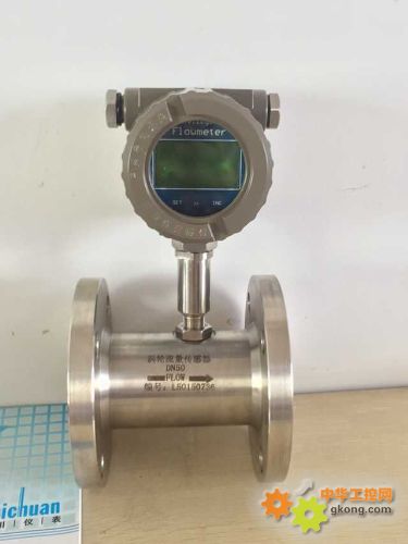

东莞涡轮流量计|佛山涡轮流量计|广州涡轮流量计|肇庆涡轮流量计LWGY系列涡轮流量传感器是流量仪表先进技术经过优化设计,具有结构简单、轻巧、精度高、复现性好、反应灵敏,安装维护使用方便等特点的新一代涡轮流量计,广泛用于测量封闭管道中与不锈钢1Cr18Ni9Ti、2Cr13及刚玉Al2O3、硬质合金不起腐蚀作用,且无纤维、颗粒等杂质,工作温度下运动粘度小于5×10-6m2/s的液体,对于运动粘度大于5×10-6m2/s的液体,可对流量计进行实液标定后使用。若与具有特殊功能的显示仪表配套,还可以进行定量控制、超量报警等,是流量计量和节能的理想仪表。
该类涡轮流量产品本身不具备现场显示功能,仅将流量信号以脉冲的形式远传输出。仪表价格低廉,集成度高,体积小巧,特别适用于与二次显示仪、PLC、DCS等计算机控制系统配合使用。
二、产品特点
1.高精确度,一般可达±1%R、±0.5%R,高精度型可达±0.2%R;
2.重复性好,短期重复性可达0.05%~0.2%,正是由于具有良好的重复性,如经常校准或在线校准可得到极高的精确度,在贸易结算中是优先选用的流量计;
3.输出脉冲频率信号,适于总量计量及与计算机连接,无零点漂移,抗干扰能力强;
4.可获得很高的频率信号(3-4kHz),信号分辨力强;
5.范围度宽,中大口径可达1:20,小口径为1:10;
6.结构紧凑轻巧,安装维护方便,流通能力大;
7.适用高压测量,仪表表体上不必开孔,易制成高压型仪表;
8.专用型传感器类型多,可根据用户特殊需要设计为各类专用型传感器,例如低温型、双向型、井下型、混砂专用型等;
9.可制成插入型,适用于大口径测量,压力损失小,价格低,可不断流取出,安装维护方便。
