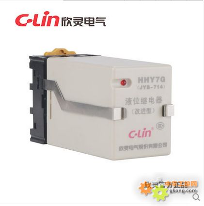

一:HHY7G产品的概述:
HHY1、HHY7(JYB)系列液位自动控制继电器(以下简称继电器)适用于交流50Hz、工作电压380V及以下的控制电路中作液位自动控制元件,按要求接通或分断电路。
本系列继电器具有体积小、重量轻、功耗小、性能稳定可靠等优点,广泛运用于工农业生产中。
本系列继电器执行Q/ZXL 0046企业标准,符合GB 14048.5有关要求。
