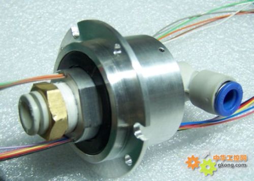

导电滑环又称为旋转关节,是旋转中传输电流和信号的主要元件,可以应用于要求传输电源或数据信号的无限制旋转的机电系统中。胜途信号滑环可过多种不同信号,专业为工业智能化设备解决旋转传输方案。防护等级高,性能稳定、终生维护。
规格属性
转速 可达2000Rpm
接触材料 贵金属
耐压 600VDC
绝缘强度 1000MΩ
电气噪音 小于40mΩ
导线 500mmTEFLON导线
特性
1适用于所有的中低频信号
2高速数字信号速率可达500Mb/s
3模拟信号频率可达500MHZ
4运动控制信号,如电机控制信号,电磁控制信号及其他运动控制信号.
产品优势
1、贵金属接触保证超长工作寿命
2、金-金触点,接触电阻极低
3、兼容数据总线协议
4、运转平滑
5、低力矩
6、结构紧凑
典型应用
1、伺服电机编码器
2、电气测试设备
3、制造和处理控制设备
4、展览/显示设备
胜途电子生产的每一款滑环,都经过严格的测试,保证卓越的品质。
如果您对我们的滑环有任何的疑问和需求,请及时来电联系,胜途电子工程师为您详细解答并推荐合适的型号!
