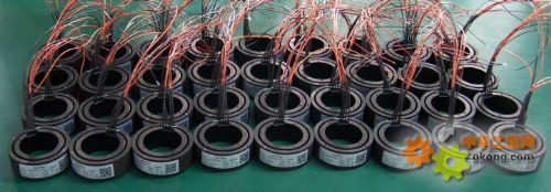

TC 系列微型通孔式导电滑环是微型中心带孔滑环,标准的TC系列,其轴的中心位置有直径 7、15、20mm 的通孔。此滑环较同类产品有着旋转精度高,性能更稳定,寿命更长等特点。其接触材料采用贵金属加超硬镀金处理,力矩小,运转稳定,寿命长,电阻波动小,接触电阻小,保证优良的传输性能,适合过小电流,微弱信号。
胜途电子标准产品可提供6路、12路、24路传送电源、信号或多路并列提高载流量等.滑环广泛应用在安防、自动化设备中。
