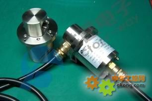

产品名称: 信号滑环 传递信号的防爆信号滑环
型  号: VSR-NEX-S
   防爆导电滑环是一种高安全性,高可靠性的导电滑环,适合于工作在爆炸性环境下,如石油平台、爆炸性物料包装设备、农产品加工设备、煤矿、喷涂等危险场所。具有不爆炸,不传播爆炸,防止爆炸的特点。
   导电滑环是通过导电接触材料之间的相对摩擦实现导电的,因此原理上讲是不能避免产生电火花,常规导电滑环通常只专注于电气性能,而防护方面较为薄弱环节,因此,使用非防爆型导电滑环将是爆炸性环境下的重大安全隐患。
   胜途电子深知爆炸性的危害,深入研究了爆炸产生的的机理和预防措施,从原理、结构、材料入手,结合自身多年开发生产高可靠性导电滑环的经验,开发出了防爆型导电滑环,同时满足爆炸性气体环境和爆炸性粉尘环境,防护等级为IP66,产品已经通过国家权威机构-南阳防爆研电气究所的认证,并获得了防爆导电滑环之防爆合格证。防爆标志为:EX d IIC 6 Gb,DIP A21 Ta,T6 , 防爆合格证编号为CNEx12.2698X
VSR-NEX-S防爆滑环专为传递信号而设计,定子使用法兰固定,转子侧通过电缆接头及电缆带动相对旋转,标准尺寸下可提供1~10路信号通路。
