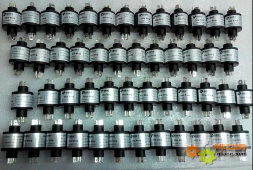

胜途电子插头式滑环是一款设计精巧,专门为解决较小安装体积下传输动力的系统,是一款无水银,纯环保的滑环。内部采用贵金属纤维刷的排刷设计,性能稳定可靠, 滑环其外径32mm,长度27.9mm,提供2路7或14安及2路2安的旋转电气通道,此产品具有同过孔式滑环类似的电性能,克服了水银滑环对工作环境要求苛刻及且不环保的的缺点,可以提供不同电气通路数和电流,安装可靠,快捷方便。食胜途电子插头滑环多用于食品机械、包装机械,型号:VSR-H4
特点
1无汞设计,环保
2可传输大电流和信号
3低电器噪音
4标准转速400rpm
5多点接触稳定传输,超长寿命
典型应用
1食品、包装、纺织机械,旋转展示台
2加热转轴,电阻切割机,搅拌机械
3热滚筒、绕线机、电缆卷筒
技术参数
工作速度 0-400rpm
工作温度 -20℃—+60℃
工作湿度 60%RH 或更高
电气性能:
额定电压 240VAC
耐压强度每两路之间≥500V@50Hz
绝缘电阻 1000MΩ@ 500VDC
动态电阻波动值最低可达1mΩ
机械性能:
触点材料 贵金属
壳体材料 工业铝
防护等级 IP54
