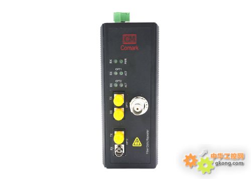

总线数据接口
* BNC-F接口形式
* 支持ControlNet现场总线协议,通信速率:5Mbps
* 隔离电压:瞬间隔离电压5000V,持续隔离电压1000V
* 终端电阻:本机内部不带终端电阻,请按需要决定是否外接
光纤接口
* 光纤波长:多模850nm、1310nm;单模1310nm、1550nm
* 传输光纤:多模50/125um、62.5/125um、100/140um,单模8.3/125um、9/125um、10/125um
* 传输距离:多模2km,单模20km,更远距离可选
* 光纤接口类型:ST、SC、FC可选,标配ST光接口
电源及保护
* 电源:双电源冗余输入,DC(9~30V),典型DC24V,功耗小于1.5W,具有DC1000V电压隔离以及反接保护功能,工业端子接口
* 继电器告警输出:光纤链路故障告警输出,触点容量:DC48V/1 A,工业端子接口
机械特性
* 外形尺寸:136×106×54mm
* 外壳:IP30防护等级,波浪纹铝制加强机壳
* 安装方式:35mm导轨安装
* 净重:800g
工作环境
* 工作温度:-10℃~70℃,可选宽温产品(-40~85℃)
* 存储温度:-40℃~80℃
* 相对湿度:≤90%(无冷凝)
可选型号
产品编号 |
描述 |
Ci-CF110-M |
多模2km,单光口,光接口类型ST、SC、FC可选,通信速率为5Mbps。 |
Ci-CF120-M |
多模2km,双光口,光接口类型ST、SC、FC可选,通信速率为5Mbps。 |
Ci-CF110-S |
单模,传输距离20km,更远距离可选,单光口,光接口类型ST、SC、FC可选,通信速率为5Mbps。 |
Ci-CF120-S |
单模,传输距离20km,更远距离可选,双光口,光接口类型ST、SC、FC可选,通信速率为5Mbps。 |
