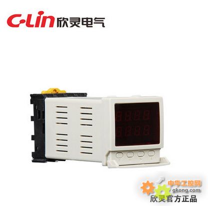

一、概述:
HHS6系列智能数显时间继电器(以下简称继电器),适用于交流50Hz、工作电压380v及以下或直流工作电压24V的控制电路中作延时元件,按预置的时间接通或分断电路。
二、使用说明:
1、显示器:正常工作时,上边四位LED数码管显示延时值,下边四位LED数码管显示延时设定值。
2、延时值设定:在显示范围内利用增加键和位选键即可任意设定继电器的延时值。第一次按位选键(),POW指示灯亮,下边第一位数码管闪烁,按增加键(△),设定第一位数值;再按位选键(),下边第二位数码管闪烁,按增加键(△),设定第二位数值,依次类推,可设定第三位、第四位数值,此时,数码管仍在闪烁,过8秒种,闪烁停止,设定值便自动存入仪表内。 利用复位键或复位引出端子或重新上电,都可使延时器开始延时,待延时完成后. 注意:在整个设定过程中,应连续进行,每两步骤之间不应超过8秒钟。 3、正常工作时,将暂停端PAU与公共端GND接通,延时停止,断开,延时继续。利用此功能可作累时器使用。将复位端RST与公共端GND接通,延时器恢复初始状态,将复位端RST与公共端GND断开,延时器重新开始延时。
