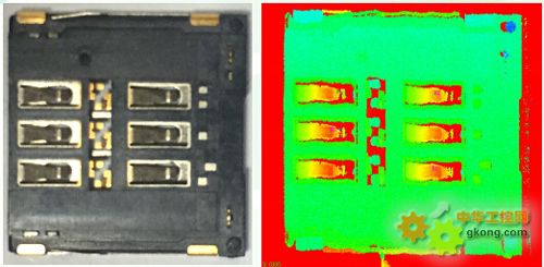

三维图像获取方法:
利用结构光在相机上的成像可通过三角关系计算出表面物体的高度。
三维伪彩图:
利用相机所拍摄结构光得到一个高度,转换为颜色以区分不同高度。
检测界面:
可以选择界面上的任意位置来获取高度信息,一般可获取感兴趣区域内的平均高度、最大高度、最小高度等。
