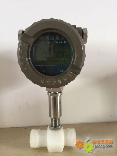

产品名称: 酸性液体涡轮流量计
型  号: DC-LWGY
酸性液体涡轮流量计,塑料涡轮流量计防腐型智能涡轮流量计厂家

1、LW型涡轮流量传感器(以下简称传感器)为我公司新研制开发的防腐型传感器,与显示仪表配套组成涡轮流量计。可测量液体的瞬时流量和累计体积总量,也可以对液体定量控制。传感器具有精度高寿命长操作维护简单等特点,广泛用于工矿、石油、化工、冶金、电厂等行业。传感器全部采用非金属材料,测量较强腐蚀性液体尤为适用。是测量腐蚀性液体的理想仪表。

型号通径DN(mm)始动流量(m3/h)流量范围(m3/h)安装形式L D d孔数个
LW-40F  40      0.2    0.6-20             法兰140φ110  φ18 4
LW-50F  50      0.3    1-40               法兰150 φ125 φ18 4
LW-80F  80      0.8    7-100              法兰160 φ160 φ18 8
LW-100F  100    1.5    10-200             法兰180 φ180 φ18 8
