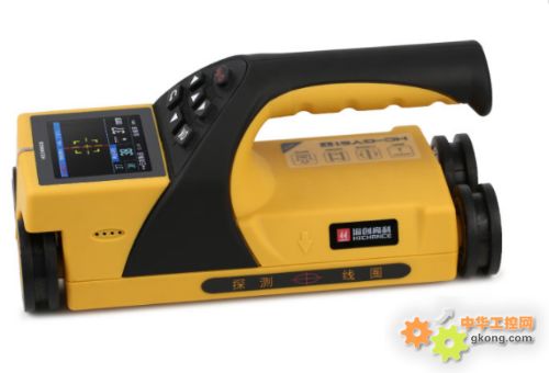

产品名称: 一体式钢筋扫描仪HC-GY61T
型  号: HC-GY61T
价  格:
应用领域       HC-GY61T一体式钢筋扫描仪,是一种便携式智能无损检测设备,用于检测钢筋混凝土结构施工质量,能够检测钢筋保护层厚度,钢筋位置、走向及分布情况,还可对非磁性和非导电介质中的磁性体及导电体进行检测。
符合标准       •  GB 50010-2010《混凝土结构设计规范》  GB 50204-2015《混凝土结构工程施工质量验收规范》 GB/T50344-2004《建筑结构检测技术标准》 JGJ/T152-2008《混凝土中钢筋检测技术规程》DB11/T365-2006《电磁感应法检测钢筋保护层厚度和钢筋直径技术规程》
产品特点       •
 厚度检测模式实时准确显示钢筋位置,钢筋判断更加精准,位移更准确。
•  波形扫描模式优化钢筋判断算法,支持密集钢筋扫描,精确判断钢筋。扫描过程中实时显示钢筋分布情况,定位钢筋位置。测量结束后可手动修正钢筋位置,进一步提高复杂环境下钢筋判定的准确性。
•  新增JGJ检测功能,实现单点复测,满足检测规程测试需求。 钻孔取芯定位功能,在厚度检测模式下可检测两钢筋中间位置,瞄准框及指示灯提示,水平和垂直方向分别定位,能够有效避开四周钢筋,使得取芯准确性大大提高。
•细化估计修正功能,支持多档间距修正,保护层厚度测量更加准确。
独创仪器端USB热插拔,无需操作、无需安装USB驱动只需开机即可同pc分析软件通讯,使用更加便捷。
•  多种标定方法,测量界面和标定界面都可完成仪器标定,自动存储标定值,标定更方便。
•  主机程序用户可升级,免去仪器返厂带来的麻烦。
•  改进蜂鸣器控制功能,提高音量,增加开关机震动功能。
