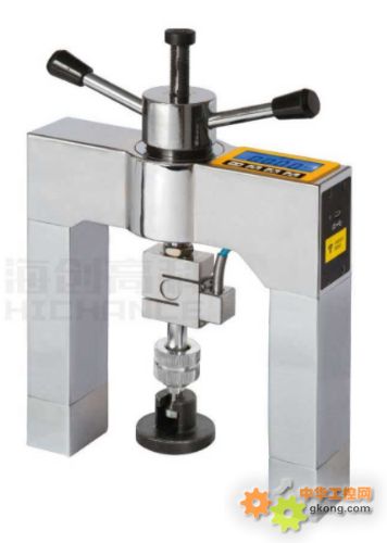

应用领域
适用于检测土木建筑结构中碳纤维片材与混凝土之间张拉粘结强度的一种新型仪器。更具粘结强度与拉伸时的破坏形式,可立即得出实验结果。
符合标准
(CECS 146:2003)《碳纤维片材加固修复混凝土结构技术规程》
显示模式
力值、强度可调
仪器结构
一体式
测量范围
0~10.00KN/0~5Mpa
分辨率
0.001KN
液晶照明
有
峰值保持
数值修正
10段折线数值修正,提高精度
数据存储
500条
供电方式
高容量锂电
自动关机
液压油缸行程
65mm
主体材质
轻质合金
主体重量
2.8kg
