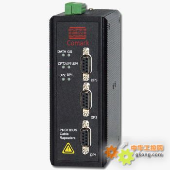

产品名称: 讯记PROFIBUS冗余链路模块(RLM01)
型  号: Ci-PP21
价  格:
CI-PP21:PROFIBUS冗余链路模块(RLM01)M端口接收的数据被广播到A,B端口,但A或者B端口的数据则以先到选中的原则被转发到M端口,从而在同时刻仅建立一条工作路径,设备实时监测通讯状态,当工作端口的接收器在检测到总线故障则切换到冗余端口,反之亦然。设备支持拨码开关设置固定或自适应速率,支持Profibus DP总线的10种常用速率。
本设备可以直接放于Profibus DP主站之后,将单电缆总线转换为冗余总线;也可以放在从站将冗余总线转换为非冗余的电缆,同时具有光电隔离、降低干扰等性能。产品为工业级设计、IP30防护等级、波浪纹铝制加强机壳、35mmDIN导轨安装、DC(12~36V)宽电源输入、具备继电器告警输出、双电源冗余保护等优点。
