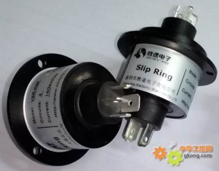

产品名称: victoryway热销带法兰导电滑环 插头滑环
型  号: VSR-H4
 胜途电子为了方便客户的要求,专门设计了一款插头式的导电滑环,可以根据客户的要求选择2通路和4通路。此滑环完全代替水银滑环,起到环保的作用,同时也不会受到安装角度的影响,更能让您实现满意的方案,使得您的设备更好的实现360度旋转。胜途电子插头滑环 电旋转接头 带法兰滑环 安装方便。
    直插式滑环是先进的贵金属排刷结构,其外径32mm,长度27.9mm下提供2路7或14安及2路2安的旋转电气通道,克服了水银滑环受环境因素影响和环保的问题。先进的工艺和可靠的结构,将接触材料的利用率达到最大,以得到最高的性价比。 外部接口采用标准插头,安装方便、连接可靠,兼容Moog P系列导电滑环。
型号
参数
通路数
工作电流
工作电压
外形尺寸
转速
VSR-H2
2
7
240VAC/DC
Φ32*H27.9
400
VSR-H2+
2
14
240VAC/DC
Φ32*H27.9
400
VSR-H4
4
2/7
240VAC/DC
Φ32*H27.9
400
VSR-H4+
4
2/14
240VAC/DC
Φ32*H27.9
400
►特点
     ●低成本
     ●快速接头,安装可靠快捷;
     ●无水银,仿水银滑环 ,完全替代水银滑环 纯环保设计;
     ●适用于较小安装体积下传输动力的系统;
     ●高可靠性设计,用于食品、包装行业
►典型应用
     ●食品机械 包装机 打包机 开炼机 密炼机等
     ●包装机械
     ●加热转轴
►可选项
     ●更宽的温度范围
     ●两侧可安装法兰
     ●插头布局可定制
