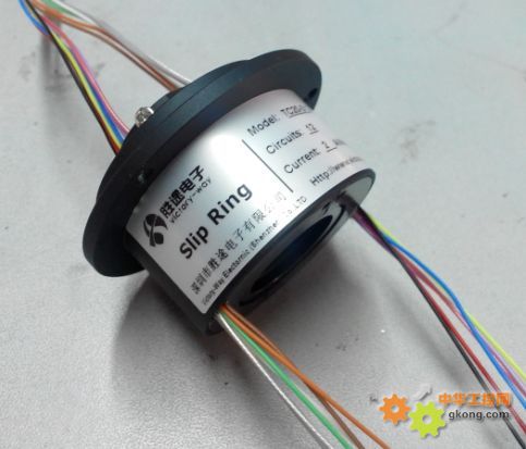

过孔式导电滑环是中心带孔的一系列导电滑环的统称,主要用于传输精密信号、微弱电流、大电流、高电压;具有低扭矩,低损耗免维护;低电气噪音、超长寿命等特点.victoryway热销带法兰旋转导电滑环 中心孔滑环.
VSR-T20过孔导电滑环系列,通孔直径 20mm,外径: 45mmMT020是标准系列过孔滑环,专为外径有要求的应用而设计,过孔直径20mm(适用任何<=20mm), 多通路可选,全铝合金结构的整体式精密导电滑环,支持signal,5A,电压250VAC/VDC,紧凑设计,稳定性高。刷式结构,多点接触,是优良性能的可靠保证。
VSR-T20过孔滑环填补了滑环行业小孔径小电流的空白。
过孔式导电滑环,孔径20mm,外径42mm,共有12个通路,每路2A电流;可安装法兰,使用方便
* 提示: 2A 电流环并起来可作为 倍率*2A 电流环使用.
* 比如: 3路2A 并起来做作为 1路6A 使用
