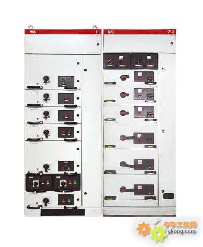

基本参数:
电气性能
l 额定绝缘电压 660V
l 额定工作电压 380V,660V
l 主母线最大工作电流 5500A(IP00) 4700A(IP30)
l 主母线短时(IS)耐受电流 100KA(有效值)
l 主母线短时峰值电流 250KA(最大值)
l 配电母线(垂直母线)最大工作电流 1000A
l 配电母线(垂直母线)短时峰值电流
l 标准型 90KA(最大值)
l 加强型 130KA(最大值)
防护参数
l 符合IEC529 DIN40050标准
l IP30对大于φ2.5mm固体防护
l IP40对大于φ1.0mm固体防护
l IP54对尘埃和任意方向喷溅作防护
开关柜类型
l 动力配电中心柜(PC)
l 采用ME、F、E、M、AH系列等断路器
l 电动机控制中心柜(MCC)
l 由大小抽屉组装而成,各回路主开关采用高分断塑壳断路器或旋转式带熔断器的负荷开关。
l 功率因数自动补偿柜
柜体结构:
开关柜柜体基本结构是由C型型材装配而成。C型型材是以E=25mm为模数安装孔的钢板弯制而成。全部柜架及内层隔板都作镀锌纯化处理。四周门板,侧板则作油漆涂覆。柜体基本结构见图一所示:柜体基本尺寸如图所示
A、动力配电中心(PC)柜
高
宽
深
备注
Tmm
T1mm
T2mm
2200
400
1000
800
200
主母线转接
2200
400
1000
800
200
F1s-1250-2000 ME630-1605
2200
600
1000
800
200
F2s-2500
2200
800
1000
800
200
F4s-3200 ME2000-2505
2200
1000
1000
800
200
F5s-4000 ME3205
2200
1200
1000
800
200
ME4
