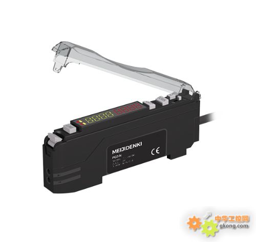

PG2-P 薄款经济型双数显光纤放大器
1. 厚度仅有10.5mm,极大节省了安装空间
2. 超强的抗环境光干扰能力,性能稳定
3. L.on(入光动作)/D.on(遮光动作)可设置,PNP输出
4. 定制聚集发光4元素LED,保障光亮值稳定
型号 PG2-P
光源 红色LED(630nm)
工作电压 12~24V ±10%
功率消耗 ≤20mA
输出模式 PNP集电极开路
开关模式 L.on(入光动作)/D.on(遮光动作)模式可选
响应时间 200us(P-1)/400us(P-2)
计时器功能 输出断开计时、输出开启计时、输出单次计时、输出计时关闭
计时范围 1-9999ms
实用功能 参数初始化/按键锁定/阀值两点、全自动和手动设定
高级功能 发光功率调整防止相互干扰F1、F2、F3、F4
环境光度 白炽灯:≤20000Lux max,阳光:≤30000Lux max
环境温度 -20℃~+55℃
环境湿度 35~+85%RH
保护电路 反极性保护、过电流保护、过电压保护
耐震动性 10~55Hz,全幅1.5mm,X、Y、Z轴方向各2个小时
耐冲击性 500m/s², X、Y、Z轴方向各3次
外壳材质 PC
重 量 约100g(包含电缆)
