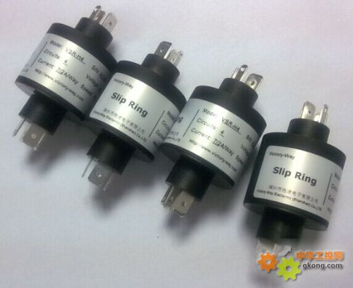

产品名称: 2路热电偶滑环 无水银插头滑环
型  号: VSR-H2
 直插式滑环又称为直连式滑环,插头滑环,根据实际用途又称为热电偶滑环,热电阻滑环等
     热电偶滑环是一种低成本,无汞设计的工业滑环,标准的H2滑环具有2路7A的电流,滑环内部采用贵金属纤维刷排刷设计,性能稳定可靠,产品为圆柱形方便安装,结构可靠。胜途电子先进的工艺和可靠的结构,将接触材料的利用率达到最大,以得到最高的性价比。 热电偶滑环同过孔式滑环具有类似的电性能,克服了水银滑环对工作环境要求苛刻及且不环保的缺点。适合于食品生产和包装行业。
 ►外形尺寸  Φ32*H27.9MM
 ►电气参数
工作电压 240V AC/DC
电流 2A、7A、14A、20A/路
转速 400转/分
绝缘电阻 200MΩ@500VDC
耐压 AC 600V@60Hz, 60S
电气噪音 不超过10 毫欧 @5rpm,50milliamps, DC
接触材料 贵金属
工作温度 -20℃~+80℃
储藏温度 -30℃~+85℃
 ►特性
●无汞环保设计;
●可传输电流和信号,热电偶,热电阻等;
●速度可达400转/分;
●快速安装;
►典型应用
●旋转平台、测试设备;
●机器人和旋转传感器;
●展台设备;
●加热转轴;
●食品机械.
●包装机械
 ►可选项
●更高的电压,电流可选;
●更高转速;
●更宽的温度范围;
●更高的防护级别;
●插头布局可修改;
●安装法兰.
