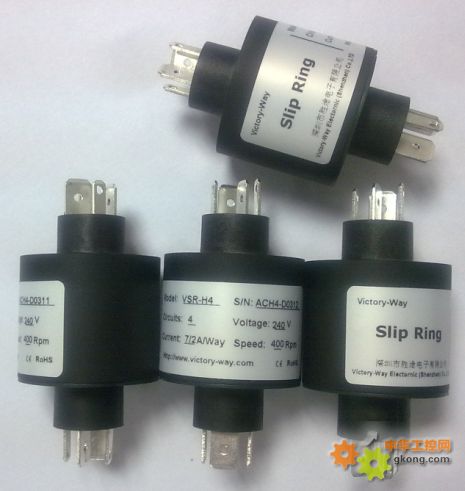

直插式滑环是一种低成本,无汞设计的工业滑环,直插式滑环又称为直连式滑环,插头滑环,根据实际用途又称为热电偶滑环,热电阻滑环等
4路增强型大电流滑环具有2路14A和2路2A的电流,内部采用贵金属纤维刷排刷设计,性能稳定可靠,滑环为圆柱形方便安装,结构可靠。先进的工艺和可靠的结构,将接触材料的利用率达到最大,以得到最高的性价比。 此直插滑环具有同过孔式滑环类似的电性能,克服了水银滑环对工作环境要求苛刻及且不环保的缺点。适合于食品生产和包装行业。
VSR-H4+滑环完全兼容Moog P4+型滑环,亦可替代水银滑环A4H或M430C。
►外形尺寸 Φ32*H27.9MM
