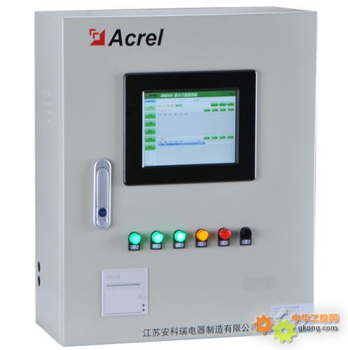

1. 产品概述
AFRD100/B 型防火门监控器(以下简称“监控器”)是 AFRD100 型防火门监控系统的核心,监控器通过二总 线与多个防火门监控模块相连,构成集散式防火门监控系统。监控器能实时接收处理各路监控设备发送的断路、 短路、故障信号,同时在液晶屏幕上显示,当断路、短路及通讯故障发生时,监控器能发出声光故障信号,在屏 幕上显示故障位置及故障类型,并具有数据存储、查询和报警信号控制输出等功能,还具备对监控模块的远程复 位控制功能。

4.面板元件布置及功能说明
5.外形尺寸
AFRD100/B 型防火门监控器的外形尺寸为: 550*450*200(H*W*D)mm.
