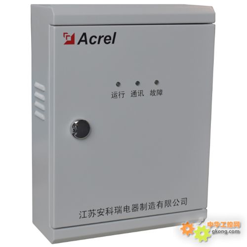

    AFRD-QYFJ 型区域分机(以下简称区域分机)是防火门监控系统的局部控制装置,可对局部分区内的防火门 装置实行有效监控,其自身的状态信息可通过总线上传至监控主机,延长了监控器的通信距离,扩展了监控终端 的数量。
2. 产品特性
2.1.监控功能
   区域分机可监控防火门的开闭状态和故障信息,并反馈给防火门监控器。
2.2.联动控制功能
    接收防火门监控器的指令,联动关闭常开防火门。
2.3.容量扩展
    可通过区域分机延长供电和通讯距离,增加防火门监控系统的监测容量。
2.4.备电功能
     内置备用电源,主备电源自动切换,有效保证系统可靠运行。3. 技术参数4. 面板元件布置及功能说明
5. 区域分机   区域分机的外形尺寸为:550*450*200(H*W*D)mm
6. 接线按照系统施工规范安装区域分机和敷设通讯线缆,区域分机的接线端子排也装于设备的内部,端子排各端子 的定义如表 4 所示
备注: ① 通讯总线接线端子为外接通讯总线接线端子;
       ② 外接通讯总线须采用屏蔽双绞线;
       ③ 设备的保护接地端子要妥善接地;
       ④ 为保证通讯质量,敷设二总线通讯线缆时,建议采用规格为 ZR-RVSP-2×2.5 mm²的线缆。敷设 CAN 总线 通讯线缆时,建议采用规格为 ZR-RVSP-2×1.5 mm²的线缆。
7. 安装
区域分机应安装在干燥、清洁、远离热源和强电磁场的地方。设备采用壁挂安装的方式,优先安装在强电竖 井内。 设备初步安装完成后,检查设备内部的各部件安装是否牢固,紧固件是否有松动现象,各连线、接插件连接 是否可靠。初步检查完成后,进行以下项目的功能检查。
● 检查上下级通讯是否正常;
● 检查指示灯、喇叭工作是否正常;
● 检查主、备电切换是否正常;
● 检查备用电池断路报警是否正常.
