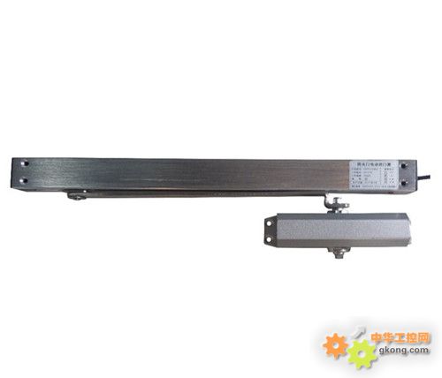

产品名称: 电动闭门器
型  号: AFRD-BMQ
价  格:
1. 产品概述
    能够接收防火门监控模块传送的指令,并在收到指令后将处于打开状态的防火门关闭,并将其状态信息反馈 至防火门监控模块的电动装置。
2. 产品特性 Ø
接受监控模块传递的关门指令后自动断电并关门; Ø
反馈防火门的开闭状态和故障信息; Ø
可提供多种规格的闭门器,使用 65kg、85kg、120kg、180kg 门重的防火门;

6. 安装
电动闭门器的选型有左右之分,安装前应按照门型选择相应的闭门器。安装时,闭门器滑槽开口向下,面对滑 槽两端的固定孔,如果开门时滑槽的力矩向左即为左型,安装于门扇左侧,如果开门时滑槽的力矩向右即为右型, 安装于门扇右侧。闭门器滑杆安装在距门框下边沿向上大约 1.5cm 处水平固定,将连杆转头套入闭门器滑杆的转动 螺丝内并固定,再将闭门器附体安装在,竖直方向距门框下边沿向下大约 2.0cm,水平方向距滑杆边缘 10cm 处(左 型附体距左型滑杆左边缘 10cm,右型附体距右型滑杆右边缘 10cm)。然后将连杆的另一端套入闭门器附体的转动 螺丝内即可,安装过程中要注意闭门器附体
7. 操作说明
7.1.开启角度调节
电动闭门器可按需控制门扇的开启角度,具体方法为:调节门扇到所需角度,将滑槽内的电控定位器移至连 杆的滑块处,再用螺丝刀将电控定位器两端的螺丝固定。闭门器安装在推门面时最大开启角度为 125°,安装在拉 门面时最大开启角度为130°。
7.2.关门速度调节
    通电状态下,电动闭门器的关闭速度也可调节,保持闭门器主体和滑杆的固定,用螺丝刀调节主体左(右) 侧的两个旋动螺丝,逆时针旋转为加快关门速度,顺时针旋转为减慢关门速度。
