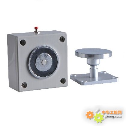

产品名称: 防火门电磁释放器
型  号: AFRD-DC
1. 产品概述
用于使常开防火门保持打开状态,在收到监控模块的指令后释放防火门使其关闭,并将本身的状态信息反馈 至监控器的电动装置,其中,具有通讯功能的电磁体安装在墙面上,不具有通讯功能的吸板安装于门上。
2. 产品特性 Ø
工作电压:DC24V Ø
工作电流:80mA Ø
工作方式:平时有电,断电关门
3. 技术参数
4. 外形尺寸
5. 接线
单扇防火门的电磁释放器只接防火门监控模块 BMQ1 和 GND1 端子;双扇防火门的左门电磁释放器接防火门 监控模块 BMQ1 和 GND1 端子,右门的电磁释放器接防火门监控模块 BMQ2 和 GND2 端子(见 P15)。
6. 安装    电磁释放器适用于常开防火门,安装时,先将防火门完全打开,在门扇边沿处的墙壁上,安装电磁体,然后 在门扇外沿处安装吸板,安装时,应保证两个部分处于同一水平面上。
7. 操作说明
   安装完成后,将电磁体与监控模块相连接,监控模块为电磁释放器提供 DC24V 工作电源,电磁体在上电后产 生磁力,吸引门扇上的吸板,使防火门保持常开状态,当监控模块接收到关闭防火门的信号时,电磁释放器断电, 电磁体磁力消失,门扇关闭。
