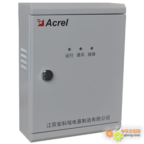

产品名称: AF-DY-100W防火门集中电源
型  号: AF-DY-100W
1. 产品概述
集中电源是安装在建筑物内的备用集中式应急电源装置,应急状态下或监控距离太远时,可为防火门监控模 块应急供电,确保防火门监控系统的正常工作。 2. 产品特性
2.1.电能转换
   内部自动将 AC220V 电源转换为 DC24V,并为区域内的系统部件提供稳定可靠的 DC24V 电压。
2.2.备电功能
   内置备用电源,主电源供电不足时,备电源自动切换,有效保证系统可靠运行。
3. 技术参数
4. 面板元件布置及功能说明
5.集中电源
集中电源的外形尺寸为:550*450*200(H*W*D)mm
6. 接线
按照系统施工规范安装集中电源和敷设通讯线缆,集中电源的接线端子排也装于设备的内部,端子排各端子 的定义如表 6 所示。
备注: ① 通讯总线接线端子为外接通讯总线接线端子;
       ② 外接通讯总线须采用屏蔽双绞线;
       ③ 设备的保护接地端子要妥善接地;
       ④ 为保证通讯质量,敷设 CAN 总线通讯线缆时,建议采用规格为 ZR-RVSP-2×1.5 mm²的线缆,敷设输出电 源线时,建议采用规格为 NH-BV-2×2.5 mm²的线缆。
6. 安装
    集中电源设备应安装在干燥、清洁、远离热源和强电磁场的地方。设备采用壁挂安装的方式,优先安装在强 电竖井内。
    设备安装完成后,检查设备内部的各部件安装是否牢固,紧固件是否有松动现象,各连线、接插件连接是否 可靠。初步检查完成后,进行以下项目的功能检查。
● 检查 CAN 总线与监控器通讯是否正常;
● 检查 24V 电源输出是否正常;
● 检查指示灯、喇叭工作是否正常;
● 检查主、备电切换是否正常.
