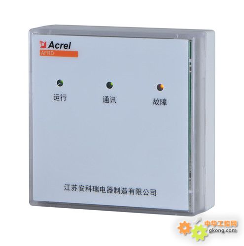

1. 产品概述
AFRD 型防火门监控模块分为 AFRD-CK 型和 AFRD-CB 型两大类。其中,AFRD-CK 型常开防火门监控模块 能够监控常开防火门的电动闭门器、电磁释放器,并接收门磁开关的反馈信号,再通过二总线上传给监控器或区 域分机,当收到火灾报警信号时,将防火门监控器的指令传递给电动闭门器或电磁释放器,关闭常开防火门。 AFRD-CB 型常闭防火门监控模块能够接收常闭防火门门磁开关的反馈信号,判断防火门是否处于正常关闭状态。
2. 产品特性 Ø
    监控防火门的开闭状态和故障信号; Ø
    为电动闭门器和电磁释放器提供 DC24V 电源,控制电动闭门器、电磁释放器,并接收门磁开关的反馈信号; Ø
    具有自检功能,发生故障时发出光报警,并上传至防火门监控器; Ø
具有远程通讯功能,可将自身工作状态反馈给防火门监控器。3. 技术参数
4. 面板元件布置及功能说明
5.外形尺寸
 6.接线
接线端子说明: 3、4 号端子为通讯接口;5~8 号端子为门状态反馈信号输入端,9~12 为电动闭门器或电磁释 放器控制信号接入端,13~16 号端子为预留端子。 另:1、2 号端子为 DC 24V 电源输入端(仅当通讯线供电不足时,才接通此端子)7.安装监控模块需先与 86 预埋盒固定,再将预埋盒安装于防火门门框上 10-15cm 处的墙壁内。注意事项
● 防火门监控模块宜设置在防火门门框上方 10~15cm 处,外部需紧固螺丝固定。
● 必须让具有资格的安装人员安装此监控模块,并且安装之前要仔细阅读使用说明。
● 接线时按照使用说明中的接线方式接线,接线完成后要认真核对接线是否正确,以免通电后损坏监控模块、 产生危险事故。
● 安装或移除监控模块时,请确认工作电源、待测回路及相关部分电源已切断以免发生触电,造成危险和人 员伤害。
● 对监控模块进行送检、维修之前要切断所有电源和检测控制连接线。
● 接线、布线请按相关规范要求,以免发生短路、断路等事故,同时也方便日后的维护和检修。
