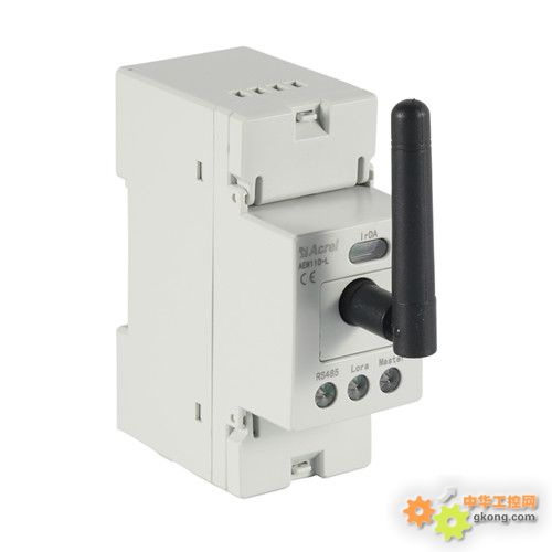

产品名称: 安科瑞环保用电AEW110无线通讯转换器
型  号: AEW110

  AEW110无线通讯转换器主要用于辅助RS485设备进行无线组网,通过将通讯数据在RS485信号与无线信号之间互转,完成普通RS485设备的无线通讯。降低用户通讯组网的施工成本与改造时间,产品具有体积小、通讯稳定、传输距离远、安装方便等优点。可与RS485通讯设备灵活安装,实现局部通讯的无线组网。

  AEW110分为两种工作模式:主站模式与从站模式,可由通讯进行设置,具体寄存器地址见7通讯说明,两种工作模式具体介绍如下。
6.1主站模式
  一般用于通讯的主站端,电源灯下方的预留灯会点亮。AEW110优先等待RS485信号输入,接收到有效的RS485信号之后,会将其转成无线信号发出,在超时时间内(700ms),将接收到的有效无线信号转成RS485信号发出,完成数据处理流程。
6.2从站模式
  一般用于通讯的从站端,电源灯下方的预留灯会熄灭。AEW110优先等待无线信号输入,接收到有效的无线信号之后,会将其转成RS485信号发至自身的串口上,然后等待回送,在超时时间内(500ms),将收到的有效RS485回送信号通过无线转发出去,完成数据处理流程。
  由以上介绍可知,普通的RS485设备,若需无线组网,至少需要两台AEW110,并且一台需为主站模式与通讯管理机或其他集抄设备连接,一台为从站模式与普通的RS485设备连接。若设备本身支持无线通讯(如AEW100无线计量模块),则只需要一台主站模式的AEW110与通讯管理机或其他集抄设备连接即可完成无线组网。
  注意:一组AEW110通讯时,需要扩频因数与频道均相同才可正常通讯。在无线通讯距离内,从站接入数量由主站的特性(如个别通讯管理机单个串口接入设备的数量有限制)与通讯协议的规定决定(如Modbus协议要求从站的通讯地址小于255),但基于稳定性与数据实时性的考虑,推荐从站少于30个。
