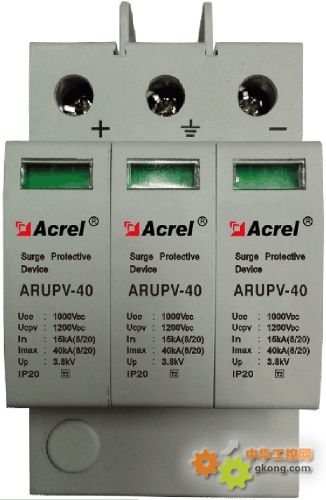

ARUPV-40外形结构及尺寸如图4所示。
图4
