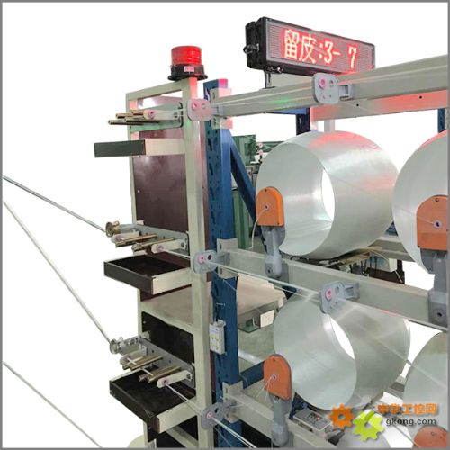

    络纱是玻璃纤维无捻粗纱生产中重要一环。原丝筒经烘干后经过络纱机合股或集合成所需无捻粗纱。在此生产过程中,往往需要几股纱合成一股,所以需要在运行时检测是否有断纱现象;另外为了保证质量,经常需要去掉原纱的最里面一层和最外面一层,避免因这两层的污染影响到玻纤粗纱的质量。
络纱机断纱及留重检测
    在实际生产中,由于对影响池窑各种因素很难做到精确控制。总有一部分原丝筒存在2个以上的断头。在络纱过程中,络纱工目光在高速移动多股纱线间不停转移,观察是否有断头,以便是否停车对接。8h工作时间内精神高度集中,劳动强度很大。即使这样,发现断头稍晚停车,断头就卷进纱锭内,处理起来,费时费力,降低了生产效率。另外在去除原纱的最里层与最外层时,由于没有明确的限定,人工的操作往往造成去纱的过多或过少,间接的影响着整体质量的稳定。
    目前国内很多厂家往往只有断纱检测装置,而这些装置大都基于光电检测的原理,在纱厂的环境下往往使用寿命很短,维护费用很高。急需要新型的检测设备来完成整体的检测工作。
【产品特点】
    络纱机断纱及留重检测系统,不但能检测断纱,还能检测留皮;系统稳定可靠,使用寿命长,经两年现场使用验证,可以长期安全使用。该系统减轻了工人的劳动强度的同时又提高了劳动生产率,产品质量大大提高,取得了经济效益和社会效益双丰收。在便于一线检测人员工作同时,本系统更利于络纱车间纱架的统一管理,方便后期管理人员形成生产报表,及整体的把控产品质量。
【产品功能和指标】
    1.每层纱架最多可有32个检测单元组成,每个显示控制单元最多控制5层纱架;
    2.每个检测单元主要完成如下任务:
    断纱检测:每个检测单元自动检测是否发生了断纱,针对最轻的TEX-267纱,和最低速度260米/分的情况下,稳定可靠的检测断纱,自动报警,延时停车。可以消除纱卷抖动,人为干扰等异常。最高速度检测1500米/分;
    留重检测:能够按照上位机设置的留重克数,自动检测是否到达留皮设定重量,自动报警,延时停车;
    最大称重重量:80kg;
    3.显示控制单元主要完成如下任务:
    显示控制单元连接4-5条通信的链路,每条最多连接32个检测单元;
    当出现断纱、留重不足、合股数多或少时,控制相应变频器延时停车;
    设置本纱架的留重克数,合股数,停车延迟时间等参数;
    效率计算。可以保存30天,及每个小时的纱架效率;
    显示本纱架的故障信号;
    预留和服务器连接的硬件和软件通道,方便多台络纱机联网,获取生产数据,用于管理决策;
4.服务器
    最多可以连接4条链路,每条链路可以连接32个纱架;
    主要完成的数据统计、分析、查询等任务,为管理者提供真实的资料;
    可以实时监控每个纱架的运行情况;
    可以设置每个纱架的参数;主要完成生产现场的数据统计、分析、查询等任务,为管理者提供真实的资料。
