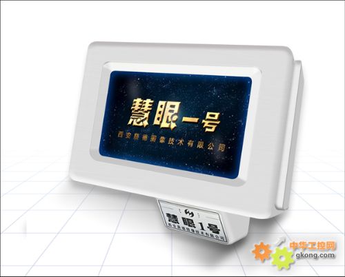

    玻纤拉丝断纱检测设备采用机器视觉系统,利用计算机图像处理技术将多个传感器的信息和数据进行分析及综合处理,达到对模拟人眼和人脑神经网络处理复杂问题的功能,用机器人来代替人眼进行测量和识别判断。从而提升行业的技术水平,提高对产品质量的把控能力,提高生产效率,降低人工成本或劳动强度。
    安装好慧眼一号开机后,首先在正常拉丝状态下进行机器学习;然后进行拉丝状态的检测,检测是否正常拉丝;如果在正常拉丝状态,系统自动进入实时检测;检测到异常进行处理后恢复至运行状态检测。在设备的运行过程中无需人工干预操作,实现智能化自动检测。
【产品功能和指标】
    本系统能够实现拉丝异常在线检测。检测到异常后,若异常个数小于设定值,只进行报警;若异常个数大于设定值且达到设定的次数,系统能够自动进行:报警,拉丝机停机,盖板自动翻板操作。在第一时间避免了拉丝异常带来的连带影响,可以提高生产效率和产品质量。检测成功率为100%,误检为0。
    1、设备防水性能
    2、防震动避免误报
    3、检测功能:检测异常并能设定异常个数阈值,小于设定值只报警,不停机;大于设定值,报警,停机,延迟翻板。
    4、自动复位检测功能:拉丝异常后重新拉丝,自动识别正常拉丝状态,恢复检测。
    5、可以设定停机延迟时间,先报警,到达延迟设定时间停机
    6、遮挡识别,防止误报警
