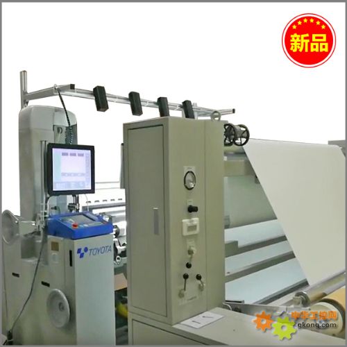

    工业布织机在线检测系统涉及到光学、电气、成像和计算机等诸多领域的应用;本设备安装在工业布织机的织口部位,对工业布进行连续不间断图像检测,及时发现各种疵点,对严重的织疵,停机告警并由人工处理,对可忍受的纱疵做统计和记录,以作为等级评定的原始数据,这样可最大程度的减少疵点对最终织物的影响,甚至可以做到织出的布就是合格品,不用再验布和修布,可以在上位机打印或拷贝本卷布的数据文件,直接出厂,减少流程,降低成本。
【产品功能和指标】
    1. 配套机型:厂家:丰田,津田驹,毕佳诺,国内所有厂家的织机;
    2.适用范围:工业级玻纤布,棉布,纱布等;
    3.检测对象:01布、012布、018布、02布、04布、06布、08布和纬向单向布;
    4.可检测疵点:可以检出各种常见疵点,例如断纬缺纬、双纬、稀密路、粗节、纬缩;缺经、断经、经缩、松经、紧经、筘痕、废丝织 入、接头、跳花;织造破洞、边不良、毛边过长、污渍,撕裂,断裂,检出率95%以上;
    5.智能分类:采用人工智能方法对检测到的疵点进行智能分类,分类正确率大于85%;
    6.对不同疵点,可以按照需要,做停车修正和不停车记录的不同处理;
    7.检测幅宽:1-4米; 最高检测速度:1米/分;径向最高分辨率:0.1毫米;纬向最高分辨率0.15毫米;
    8. 采用数据库保存每卷布的疵点详细记录和疵点图像,单机可实现所有数据的10年永久存储。可以浏览本卷和历史上3个月内任一卷的疵点图像记录;
    9. 可实现联网,这样就可对全车间的数据进行统计分析,查找疵点产生原因,有利于质量控制和提高。
