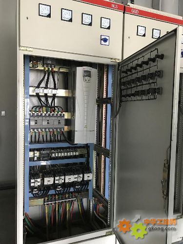

1、变频水泵控制柜
   变频水泵控制柜系统通过测到的管道压力,经变频器系统内置的PID调节器运算,调节输出频率,然后实现管网的恒压供水。变频器的频率超限信号(一般可作为管网压力极限信号)可适时通知PLC的进行变频泵切换。为防止水锤现象的产生,泵的开关将联动其出口阀门。
2、结构及组成
   用户可根据供水量和供水高度确定水泵型号及台数,然后对控制柜进行选型。一个质量较高的变频控制箱,从设计,工艺,制作制造,运输,包装,是实际要求较高的产品,要求各个环节质量保障,才能作出较高质量和水平的控制柜。
   变频水泵控制柜主要由变频控制箱,压力传感器,水泵等组成。变频控制柜由断路器,变频器,接触器,中间继电器,PLC的等组成。
3、柜体和箱体
   多年来,本公司引进国际先进的自动化控制技术和标准,根据客户的实际要求专业设计。同时公司还借鉴国内外柜体的先进工艺,再结合自己的制作工艺,开发出一整套先进、美观的、形式多样的柜体,柜体采用优质电解板,数控设备加工而成,美观大方,质量优良,防护等级高,设计先进、合理,价格合适,深受用户欢迎。
图片仅供参考,实际产品依功能变化,可按照客户要求定做,箱体尺寸,元件品牌,电机功率可选择。产品价格以实际订制为准!!!
4、产品系列
【软启动控制柜】能实现一拖二、一拖三、一用一备、二用一备功能,多重启动方式,智能化设置,更安全稳定。
【变频控制柜】用来调节三相异步电机转速,并可实现软起动控制的感应电机调速控制柜。保护功能全面,全程服务。
【水泵控制柜】质量优良,外型美观耐用,安装操用方便,是各类水泵、风机安全可靠的伴侣。给水、消防喷淋增压、空调冷却循环、工业控制用泵、污水排放等都有相应的型号规格。
【恒压供水控制柜】功能齐全,从一控一至一控四,主、备泵任意选择组合,多种启动方式,各类控制类型,故障篡夺劝切换,还可以为您专门设计。
【PLC控制柜】采用三相五线制供电,单柜最大装机容量100KW。在电源进线和设备接地之间安装了瞬电吸收器,可以有效防止雷击损毁设备。
【喷淋控制柜】本公司设计压力控制器常开触点,当由于压力差引起压力继电器动作时,控制回路使得主回路动作,起动喷淋泵。
