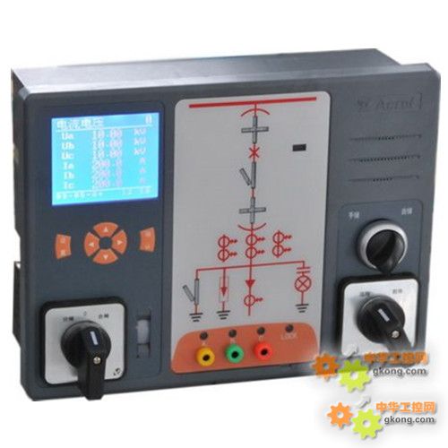

产品名称: 安科瑞 ASD200开关柜综合测控装置
型  号: ASD200
1  概述
  ASD系列开关柜综合测控装置用于3~35kV户内开关柜,适用于中置柜、手车柜、固定柜、环网柜等多种开关柜。具有一次回路模拟图及开关状态指示,高压带电显示,自动温湿度控制,人体感应自动照明,语音提示,电参数测量及RS485通讯接口等众多功能,集操作、显示于一体。
