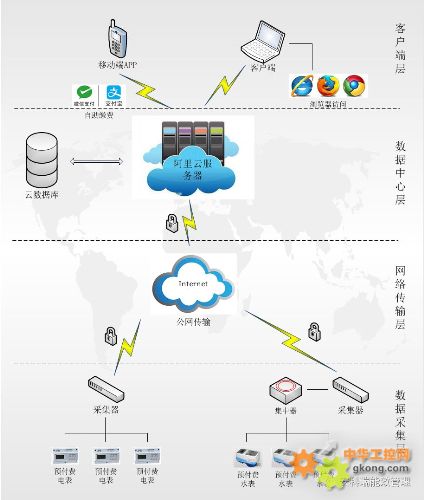

1 系统硬件结构
最底层为数据采集层,中间层为网络传输层和数据中心层,上层是客户端层。如图所示。
