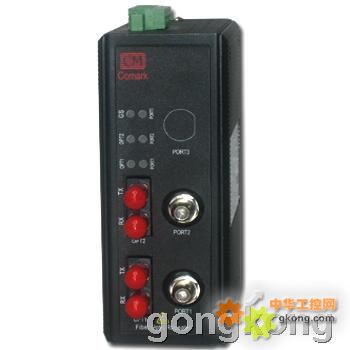

产品名称: CANOpen总线光纤转换器
型  号: Ci-AF110-M
  CAN/DeviceNet/CANOpen总线光纤转换器具有传输距离远、接口丰富、组网灵活、性能稳定、抗电磁干扰等特点,适用于电力系统、交通、能源监控等工业控制领域。符合基于CAN2.0 A/B协议的CAN、DeviceNet、CANOpen标准总线。本产品提供1个总线电接口和1~2个光纤接口,可根据项目实际需求灵活配置接口。支持18~36V DC宽电源输入(可定制9~18VDC电源型号),具备继电器告警输出、电源冗余等优点。本产品同时采用无风扇、低功耗、工业级设计,-40~75℃工作温度范围,能够满足各种工业现场的要求,提供便捷的光纤通讯解决方案。
特点性能
   * 提供1路CAN总线,符合CAN2.0A/B、DeviceNet、CANOpen协议,通信速率最高可达500Kbps
   * 提供CAN隔离电口,隔离电压1000V
   * CAN电口内置120欧姆终端电阻,可以按照需要选择是否有效,提供4000V防雷保护功能
   * 提供1~2路光纤接口,默认SC接口,可选FC、ST接口
   * 提供6个LED状态指示灯,光纤链路故障和总线数据接口故障继电器输出告警
   * 隔离冗余18~36V DC电源(可定制9~18VDC电源型号),隔离电压1500V,支持极性反接保护功能
   * IP40防护等级,波浪纹铝制加强机壳,采用标准工业35mm导轨安装方式
   * 工作温度范围:-40~75℃,满足各种工业现场要求
总线数据接口
 * 1~2个5Pin端子接口,符合CiA和ODVA组织建议
 * 符合CAN BUS/DeviceNet/CANOpen总线标准
 * 通信速率:DeviceNet/CANOpen全部速率自适应,最高可达500Kbps
 * 具备4000V的防雷击保护功能
 * 终端电阻:本机内置120欧姆终端电阻,可在对应端口处使能或禁用终端电阻(默认为终端电阻无效)
光纤接口
 * 光纤波长:多模850nm、1310nm,单模1310nm、1550nm
 * 传输光纤:多模50/125um、62.5/125um、100/140um,单模8.3/125um、9/125um、10/125um
 * 传输距离:多模2km,单模20km,更远距离可选
 * 光纤接口类型:SC、FC、 ST可选,标配SC光接口
 * 单纤波长:A型机发送波长为单模1310nm,接收波长为1550nm;B型机发送波长为单模1550nm,接收波长为1310nm
电源
 * 隔离冗余18~36V DC电源(可定制9~18VDC电源型号),典型工业标准电压DC24V,功耗不超过4W,隔离电压1500V,具有反接保
  护功能,采用5芯5.08mm工业端子接口(请使用工业标准电源,否则会引起通信故障或设备损坏)
继电器
 * 继电器告警输出:光纤链路故障和总线数据接口故障告警输出
 * 触点最大容量:1A @24V DC,工业端子接口
机械特性
 * 尺寸(长×宽×高):136mm×104.8mm×52.8mm
 * 净重:800g
 * 外壳:IP40防护等级,波浪纹铝制加强机壳
 * 安装:35mmDIN导轨安装
工作环境
 * 工作温度:-40℃~75℃
 * 存储温度:-40℃~85℃
 * 相对湿度:5%~95%(无凝露)
保修期
 * 保修期:5年
符合标准
 * IEC61000-4-2(ESD):电源端:±4KV接触放电,±15KV空气放电;继电器:±6KV接触放电,±15KV空气放电;信号端:±
  15KV空气放电
 * IEC61000-4-4(EFT):电源端:±500V,继电器:±500V
 * IEC61000-4-5(Surge):电源端:±1KV DM/±2KV CM,继电器:±1KV DM/±2KV CM
 * IEC60068-2-27(冲击)
 * IEC60068-2-32(自由跌落)
 * IEC61000-6-2(通用工业标准),IEC61850-3(变电站),IEEE1613(电力分站)
 * EN50121-4(轨道交通)
包装说明
 * CAN/DeviceNet/CANOpen总线光纤转换器一台(配工业接线端子,设备供电用)
 * 说明书一份
 * 保修卡一份
