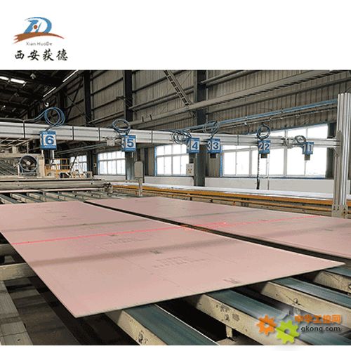

西安获德HD-SGB石膏板缺陷检测系统,采用机器视觉及激光测距技术,有效代替了立边倾斜,板型参数,板面缺陷的人工测量控制。
解决方案:
工业相机采集拍摄区域图像,通过图像分析处理算法,准确无误的检测出石膏板表面的缺陷。同时,配合辅助光源,实时监测立边角度变化,当变化值超出容差范围时,触发报警提示,并根据差值实时调整设备运行参数。
