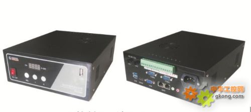

产品名称: FV2000一体式机器视觉控制器
型  号: FV2000
价  格:
一体式机器视觉控制器是多种硬件高度集成的视觉控制器,内附专用的支持多种机器视觉检测任务二次开发的机器视觉系统软件。无需经过复杂的视觉应用编程,支持通过串口与PLC控制器进行协同工作,借助PLC的更加强大编程能力,实现复杂的工业控制任务和功能,可以方便快速地集成到自动化系统里面,极大程度的降低设备开发成本和开发周期。
   可以根据客户需要定制开发,支持不同品牌的工业机器人。通信接口TCPIP网口或串口任选。
产品优势和特色
  1. 可二次开发编程,内置20多个检测算子;
  2. 用户权限管理,分为管理员,操作员,主管等级别;
  3. 多相机可以同步或异步运行,适用多工位检测场所;
  4. 支持运动控制编程,不需要额外的PLC或运动控制模块;
  5. 自定义报表数据输出;
  6. 可在监视模式或触发模式任意模式进行视觉检测或测量;
  7. 窗口界面可以自行设计,界面窗口更加美观实用;
不同型号的功能
  尺寸测量
利用内置的专用函数和专用直线,边缘,点,圆等拟合或检测算子,可以检测点到直线距离,两边宽度,圆心距离,半径,直线到圆心距离,同心度,角度等。
测量直边距离和对角线长度,测量圆心距,直径以及圆心到直边距离
   物体提取
不管物体表面颜色为灰度或彩色,物体提取算子均可以提取多个物体,并读取它们的中心位置,面积大小,旋转角度等信息,这些特征值可以用于分类,计数,表面缺陷检测,品质检测或定位,最终结果提供给XY平台,机器人等执行机构。
提取算子所在的区域的目标物体、细胞组织、LED暗点
定位和模板识别
提供多种模板识别算子,如模板定位,正反、长短、方向等双态识别,多态识别,跟踪匹配,轮廓匹配等算子, 可以用于产品对位,计数,品质检测,尺寸测量等。
对位可以进行水平,垂直或双方向的位置调整,使用两个定位算子,还可以实现旋转方向的对位。
条码识别
可以同时在目标图中检测区域识别一个或多个一维码或二维码。至今为止,可以识别的条码编码有:EAN-8,UPC-E,ISBN-10,Code 39,QR Code,I25,DataMatrix等
同时读取4个条形码
OCR识别
使用内置的EasyOCR算子,按照需要学习若个字符,如生产日期,序列号等,就可以实现识别文字字符,符号等,识别结果可以用于品质检测或产品信息系统。
   其它功能
这些功能包括颜色识别,边缘距离测量,轮廓缺陷检测,物体对称性检测,间距和宽度测量等。
测量一组排针不同位置的间距和针宽
