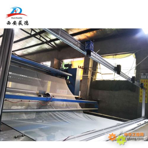

    蚊帐多为网状材质,使用蚊帐可避蚊防风,还可吸附空气中飘落的尘埃。具有环保、透气、多循环使用的好处。在蚊帐生产过程中,由于设备、工艺等各种因素影响,会产生各类缺陷,例如破洞、挑丝、疤痕、污渍、月牙等,这些缺陷严重影响了产品质量和企业声誉。
    西安获德通过现场实地考察及相关工艺人员了解,研发了HD-WZ蚊帐缺陷检测系统。在蚊帐定型机后安装视觉检测设备,可代替人工完成蚊帐缺陷检测,达到质量管控的目的。
解决方案:
    蚊帐检测原理图当蚊帐运动时,高速相机实时采集蚊帐图像,将采集到的蚊帐图像传输至计算机,计算机内运行的检测软件采用一定的图像处理算法对采集到的蚊帐图像进行分析,如果发现存在缺陷,则系统报警提示操作人员进行相应处理。
设备运行环境
    1.工作制度:24小时连续运行;
    2.工作环境:温度0 - 40℃;湿度:30-98%RH;
    3.电源:交流220V,50HZ,电压波动范围5%。
技术指标
    1.满足生产线最高生产速度50米每分钟;
    2.总幅宽可在2500mm-3700mm之间调整;
    3.可检测缺陷:破洞、挑丝、疤痕、污渍、月牙;
系统检测界面
    4.可检测缺陷大小:5mmx5mm以上(根据情况也可检测更小的缺陷);
    5.缺陷图像可保存6个月以上,并可从计算机中导出缺陷图像;
    6.检测到缺陷图像系统声光报警,以提示操作工进行相应处理。
