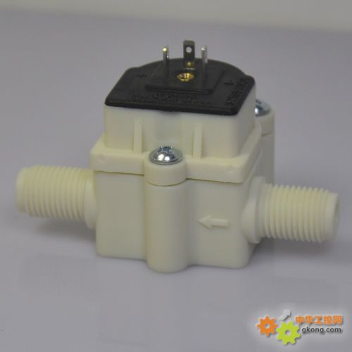

产品名称: FHKU-PVDF-938-1310防腐微小液体流量计
型  号: 938
价  格:
详细介绍:技术参数
FHKU-LCD-938-6500-01微型液体流量计
FHK-937-1325-01微小液体流量计
FHKU 938-6500-01微小液体流量计系列
FHKU-PVDF938-6300-2防腐型微小液体流量计系列
FHKU 938-x8yy-25微小液体流量计系列
PVDF (DIGMESA)流量计 FHKU-938-1510微型流量传感器,CH2563微型液体流量计
938流量范围表:0.04-0.6L/MIN 1mm
938流量范围表:0.05-0.80L/MIN 2mm
938流量范围表:0.10-2.40L/MIN 3mm
938流量范围表:0.15-3.80L/MIN 4mm
938流量范围表:0.30-9.30L/MIN 6.3mm
938流量范围表:1.40-18.00L/MIN 7mm
938流量范围表:3.00-30.00L/MIN 10mm
FHKU 938-1510-01流量范围:0.041-0.6 L/MIN 1.0MM G1/4外牙
FHKU 938-8515-01流量范围:0.042-1.25L/MIN 1.5MM G1/4外牙
FHKU 938-1520-01 流量范围:0.091-2.4 L/MIN 2.0MM G1/4外牙
FHKU 938-1530-01 流量范围:0.10-2.40L/MIN 3.0MM G1/4外牙
FHKU 938-1540-01流量范围:0.123-8.38 L/MIN 4.0MM G1/4外牙
FHKU 938-2540-01流量范围:0.123-8.38 L/MIN 4.0MM G1/4外牙
FHKU 938-7540-01流量范围:0.123-8.38L/MIN 4.0MM G1/4外牙
FHKU 938-1856-01流量范围:0. 30-9.30 L/MIN 5.6MM G1/4外牙
FHKU 938-3570-01流量范围:1.4-18L/MIN 7.0MM G1/4外牙
FHKU 938-6300-01流量范围:0.30-30 L/MIN 10MM G1/2外牙
FHKU 938-6500-01流量范围:3.0-30L/MIN 10MM G1/2外牙
FHKU 938-6800-21流量范围:1.4-18L/MIN 10MM G1/2外牙 21为带显示
管道连接:多种连接方式供选择
通径:1.0mm至10mm
流量:多种流量范围供选择, 可达30L/min.
压力:20℃时20Bar温度范围:-10℃-100℃,测量精度:小于1%
重复测量:+-0.25%
驱动电压:4.5-24VDC
主要适用流体:液体,水,非酒精饮料, 酒精饮料,红酒,化学物质 与FH系列相比,FHKU特别设计用于需要大流量计量的场合,其大流量可达30L/min,且有多种流量范围供选择,同时,基于DIGMESA精湛的注塑技术,流量计的上下半部分可选用不同的材质,更好的满足了用户的不同设计需求。
