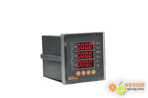

产品名称: 安科瑞电力仪表ACR10E
型  号: ACR10E
1 概述
  ACR网络电力仪表是针对电力系统、工矿企业、公共设施、智能大厦的电力监控需求而设计的。它能测量所有的常用电力参数,如三相电流、电压,有功、无功功率,电度、谐波等。由于该电力仪表还具备完善的通信联网功能,所以我们称之为网络电力仪表。它非常适合于实时电力监控系统。
  该表具有很高的性能价格比,可以直接取代常规电力变送器及测量仪表。作为一种先进的智能化、数字化的前端采集元件,该系列网络仪表已广泛应用于各种控制系统、SCADA系统和能源管理系统中。
