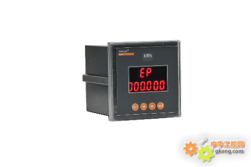

产品名称: 安科瑞电能表PZ72-E
型  号: PZ72-E
1 概述
  该系列仪表采用交流采样技术,能分别测量电网中的电流、电压、功率、功率因数和电能等参数,可通过面板薄膜开关设置倍率。带RS-485通讯接口,采用Modbus或Profibus协议;也可将电量信号转换成标准的直流模拟信号输出;或带开关量输入/输出,继电器报警输出等功能。
2 型号说明
3 技术指标
4  产品规格
4.1 72型产品规格
  ●功能一览表
  注:
  1、J(继电器越限报警输出)与第二路开关量输出复用;
        2、PZ72(L)-E3(4)最多可带2路M(模拟量);
        3、PZ72(L)-E在选配KC(2DI/2DO)功能时无脉冲信号输出端口;
        4、PZ72(L)-E3(4)具备一路有功电能脉冲信号输出端口。
