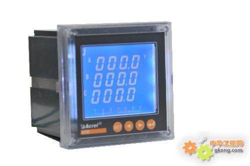

产品名称: 安科瑞多功能表ACR220EL/M
型  号: ACR220EL/M

  ACR网络电力仪表是针对电力系统、工矿企业、公共设施、智能大厦的电力监控需求而设计的。它能测量所有的常用电力参数,如三相电流、电压,有功、无功功率,电度、谐波等。由于该电力仪表还具备完善的通信联网功能,所以我们称之为网络电力仪表。它非常适合于实时电力监控系统。
  该表具有很高的性能价格比,可以直接取代常规电力变送器及测量仪表。作为一种先进的智能化、数字化的前端采集元件,该系列网络仪表已广泛应用于各种控制系统、SCADA系统和能源管理系统中。
2 产品说明
2.1 特点
  ACREL公司集多年电力测量产品设计之经验,采用现代微处理器技术和交流采样技术设计而成了该系列网络电力仪表。产品的设计充分考虑了成本效能化、智能性和可靠性,有以下特点:
  ●可直接从电流、电压互感器接入信号;
  ●可任意设定PT/CT变比;
  ●仪表显示可滚动设置;
  ●I/O开关量,继电器报警输出,4~20mA模拟量等功能模块化设计;
  ●多块仪表可设置不同地址;
  ●可通讯接入SCADA、PLC系统中;可与业界多种软件通讯(Intouch, Fix, Citec,组态网等);
  ●LED或蓝屏背光LCD显示,可视度高;
  ●方便安装,接线简单,工程量小;
  ●仪表采用专用失电保护电路,在失电情况下,数据保存不丢失,恢复电源后,仪表继续运行;
  ●四象限电能计量,分时计费,最大需量纪录及12个月电能统计。
