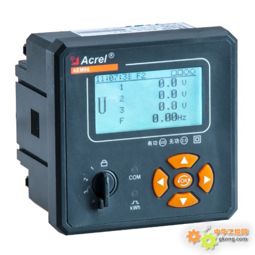

1、概述
    嵌入式安装电能计量装置是针对电力系统、工矿企业、公用设施的电能统计、管理需求而设计的一款智能仪表,集成了全部电力参数测量及全面的电能计量及考核管理,提供上24时、上31日以及上12月的各类电能数据统计。带有开关量输入和继电器输出可实现“遥信”和“遥控”功能,并具备报警输出。带有RS485通信接口,采用MODBUS-RTU协议,可广泛应用于各种控制系统,SCADA系统和能源管理系统中。
