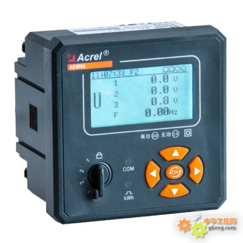

产品名称: 嵌入式安装电能计量装置AEM96-CFK
型  号: AEM96-CFK
1、概述
    嵌入式安装电能计量装置是针对电力系统、工矿企业、公用设施的电能统计、管理需求而设计的一款智能仪表,集成了全部电力参数测量及全面的电能计量及考核管理,提供上24时、上31日以及上12月的各类电能数据统计。带有开关量输入和继电器输出可实现“遥信”和“遥控”功能,并具备报警输出。带有RS485通信接口,采用MODBUS-RTU协议,可广泛应用于各种控制系统,SCADA系统和能源管理系统中。
2、产品规格
          型号
功能特性
AEM96
AEM42
显示方式
液晶屏
参
数
测
量
三相电压
三相电流
电网频率
有功功率
无功功率
视在功率
功率因数
零线电流
电压总谐波
电流总谐波
最大需量
电
能
计
量
有功电能
无功电能
复费率电能
历史电能统计
开关量
2DI/2DO
4DI/2DO
通讯
RS485/Modbus-RTU
注  1.“■”为标配功能;“□”为选配功能;
   2:复费率电能:2套时段,4费率、12日时段、电能数据历史统计功能、最大需量及发生时间、开关量,支持报警输出。
3、技术参数
                 型号
参数
AEM96
AEM42
接线方式
三相三线、三相四线
测
量
电
压
参比电压Un
AC220V、AC100V、AC57.7V
测量范围
0.7Un~1.3Un
极限电压
1.9Un
功耗
<0.05VA(单相)
阻抗
>2MΩ
精度等级
RMS精度0.2
电
流
测量范围
1.5(6)A
功耗
<0.05VA(单路额定电流)
精度等级
RMS精度0.2
功率
有功、无功、视在功率,精度0.5
电网频率
45~65Hz,精度0.2
计
量
电能
有功电能 (准确度等级0.5S)
无功电能(准确度等级2级)
时钟精度
≤0.5s/d
数
字
信
号
电量脉冲输出
1路有功光耦输出、1路无功光耦输出
开关量输出
2路继电器输出
开关量输入
2路光耦输入(96型)4路光耦输入(42型),有源+12V
通
信
接口与通信规约
RS485口: Modbus RTU规约
通信地址范围
Modbus RTU:0~ 247;
波特率
选配低速(支持600bps~9600bps)或高速(600bps~38400bps)
环
境
工作温度
-25℃~+60℃
极限工作温度
-35℃~+70℃
相对湿度
≤95℅(无凝露)
工作电源
交直流两用电源(范围:AC85V~265V,DC100-380V)
功耗:≤1W,2VA
4、外形及开孔尺寸(单位:mm)
●AEM96嵌入式电能安装电能表
            主视图                      左视图                开孔尺寸
●AEM42嵌入式电能安装电能表
主视图                    左视图                  开孔尺寸
3.5 接线端子
●电压、电流信号端子
三相四线 (3CT)                         三相三线 (2CT)
三相四线 (3PT、3CT)                     三相三线(2PT、2CT)
● 开关量输入/输出端子
开关量输出               96型 开关量输入           42型开关量输入
● 电源端子、零线电流信号端子、RS485通讯端子、脉冲输出端子
