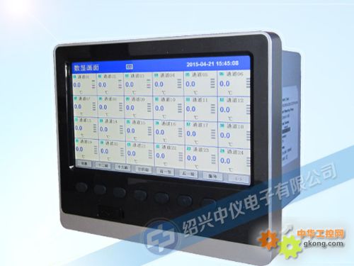

数据采集彩色无纸记录仪用新型大规模集成电路,对输入、输出、电源、信号采取可靠保护和强抗干扰设计。可48路万能输入(可组态选择输入:标准电压、标准电流、热电偶、热电阻、毫伏等)。可选带RS232/485通讯接口,以太网接口,微型打印机接口和USB接口,SD卡插座;可提供传感器配电;具有强大的显示功能,实时曲线显示,历史曲线追忆,棒图显示等。人性化的外观设计、完美的功能体现、可靠的硬件品质、精湛的制造工艺,使本产品具有更高的性能价格比。
功能特点
○7英寸800*480点阵宽屏TFT高亮度彩色图形或蓝底白字液晶显示,LED背光、画面清晰、宽视角。
○全中文人机界面,操作使用极其简单,组态简便可靠,软件密码锁保证组态安全。
○采用高速、高性能32位ARM微处理器,内置嵌入式操作系统,画面切换响应时间≤0.3S,实时检测、显示、记录、报警;提供二、四、六、十二、十六、二十四路6种数显画面供用户选择。
○全隔离万能输入,每个通道信号切换无需跳线,可通过软件组态更改信号类型。
○全新T6输入法,支持汉字拼音输入,数字、英文、特殊符号等选择输入。
○外接微型打印机,可手动打印数据、曲线,自动定时打印数据,满足用户现场打印的需要。
○标准串行通讯接口,支持ModBus-RTU通讯协议。
○10M Ethernet 标准RJ45接口,支持ModBus-TCP通讯协议。
○配备标准USB2.0接口,U盘支持FAT、FAT32格式,历史数据转存快捷方便,最大可支持8G容量。
○支持SD卡扩展功能,SD卡支持FAT、FAT32格式,延长数据记录时间,最大可支持8G容量。
○用大容量FLASH闪存芯片保存设置参数和历史数据,断电后数据可永久保存。
○全铝密封外壳,保证彩色无纸记录仪在恶劣环境中正常工作。
