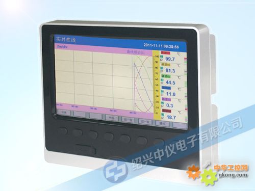

12路彩色无纸记录仪采用新型大规模集成电路,对输入、输出、电源、信号采取可靠保护和强抗干扰设计。12路万能信号输入(可组态选择输入:标准电压、标准电流、热电偶、热电阻、频率、毫伏等)。12通道无纸记录仪可带12路报警输出,6个变送输出,RS485通讯接口,以太网接口,微型打印机接口和USB接口,SD卡插座;可提供传感器配电;具有强大的显示功能,实时曲线显示,历史曲线追忆,棒图显示,报警状态显示。
功能特点
◆采用7英寸进口800*480点阵TFT高亮度彩色图形液晶显示,LED背光,画面清晰、宽视角。
◆采用高性能ARM微处理器为核心,产品具有功耗低、响应快、功能强、性价比高等特点。
◆输入--输出--电源之间隔离设计,对输入、输出、电源采取可靠保护和强抗干扰设计。
◆开孔尺寸138*138*76mm,76mm的插入深度大大节约了控制柜安装空间。
◆支持USB数据转存和SD卡内存扩展,与数据管理软件配套使用实现历史数据的查阅与分析。
◆内置大容量FLASH闪存芯片存贮历史数据,掉电永不丢失数据;曲线显示自由组合,自定义曲线颜色,丰富的棒图显示,12路无纸记录仪自带汉字字库,支持汉字拼音输入、汉字位号、单位自定义输入,可任意切换中、英文操作界面,简单方便。
◆支持标准MODBUS RTU协议RS485通讯接口,支持MODBUS TCP/IP协议的以太网RJ45接口。
◆12路模拟量万能输入,测量信号高速采集,100mS/单通道,显示刷新周期1S,测量精度高达0.2%FS,测量范围-99999-999999,12路继电器报警输出,其中6路继电器输出可改为模拟量变送输出。
