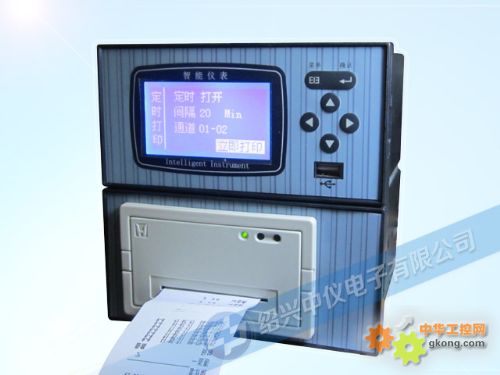

技术参数
·一体化无纸记录仪全隔离万能输入,可同时输入多种信号,无需更换模块,通过软件组态即可;
·显示工程量数据的数值范围更宽,可显示4位数值:-999~9999;
·剪贴板的复制和粘贴功能方便用户的参数设置;
·多种选配功能、附加功能可选:选配功能:数据备份、串口通讯、串口打印、报警功能、馈电输出、变送输出等;附加功能:历史曲线。注:选配功能需客户订货时说明,附加功能需定制。
·屏幕:128*64点阵蓝屏液晶显示器(LCD);
·精度:实时显示:±0.2%F.S.;追忆精度:±0.2%F.S.;(注:热电偶应去掉冷端误差;)
·输入规格:全隔离万能输入,1~4通道信号输入(最大可支持4路模拟量输入+1路频率输入);
·记录容量:128/248MB(FLASH容量可选择);
·电压输入:0-5V、1-5V、0-20mV、0-100mV;
·电流输入:0-10mA、4-20mA,(0-20mA需在订货时注明);
·电阻输入:Res;
·频率输入:频率信号(PI)(频率范围:0-5000Hz;输入信号:0-10mA、0-12V、0-24V、4-20mA;其中4-20mA需定制);
·热电阻: PT100、Cu50、G53、Cu100、BA1、BA2(要求三线电阻平衡,引线电阻<10Ω);
·热电偶: S、B、K、T、R、E、N、J、WRe3-25、WRe5-26;
·辐射高温计:F1、F2;
·其它输入信号(如开关量输入)或分度号(如PT1000)需在订货时注明;
·配电输出:变送器集中配电+24VDC,标准配电≤30mA(最大负载能力可定制),支持多种规格集中配电(如12VDC、5VDC配电输出);
·变送输出:一体化无纸记录仪最多支持2路通道的4-20mA标准电流变送输出,负载能力750Ω(最大),方便了显示仪表或DCS/PLC的采集,也实现了信号的长距离传输;
·继电器报警输出:2路继电器触点输出(最多可支持4路继电器报警输出),触点容量3A@220VAC/1A@30VDC,可组态上上限、上限、下限、下下限报警;
·记录间隔:1秒至240秒,共分11档:1/2/4/8/12/24/36/60/120/180/240秒可选;
·记录时间:记录时间的长短与FLASH存储器容量、输入点数、记录间隔有关;
·数据备份和转存:支持USB2.0优盘,支持1G到16G的U盘进行数据转存,兼容性强,可兼容市面上绝大多数的U盘;
·热电偶冷端补偿误差:±1℃;
·集成硬件时钟:掉电后也能准确运行;
·时钟误差:±1分/月;
·供电电源:标配220VAC,50HZ交流电源供电,支持24VDC(22VDC-32VDC)直流电源供电,支持12VDC(11.2VDC-20VDC)直流电源供电,直流供电需在订货时注明;
·环境温度:0~50℃、避免日光直晒;
·环境湿度:0~85%R.H;
·净重:≤1.0Kg
注:技术指标为本系列仪表通用指标,功能配置请以实物为准。
